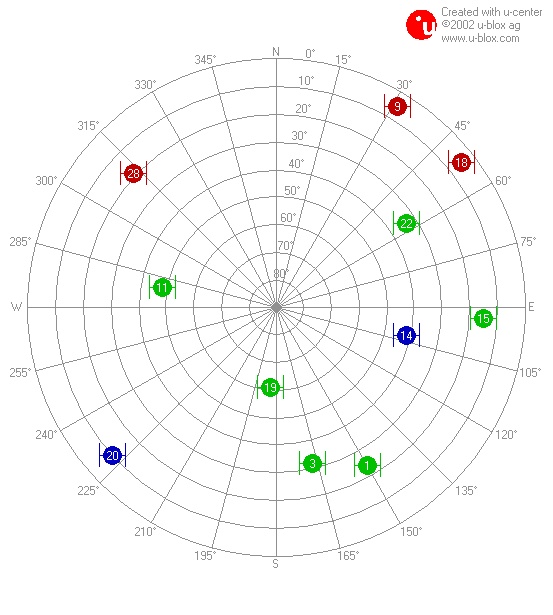

  • Sieht doch gut aus.
    10, meist 11 sat in view, (4) 4-6 in use,
    28, 9 und 18 stehen zu tief, bringen zu wenig Signal, 14 und 20 werden aus unbekannten Gründen nicht in die Berechnung einbezogen.
