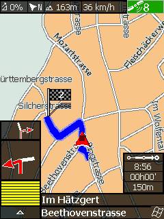

    bei mir ist TMC immer oben links und GPS und Fahrtenbuch unten rechts.. verstehs nicht.. gebs auf...
    Nanana, wer wird denn gleich die Flinte ins Korn werfen.
    folgende Dateien sind zu ändern: defaultltTMC.ini und mapviewlt.ini. Bitte vorher sichern und dann geht es los:
    In der mapviewlt.ini änderst Du wie folgt:
    [menu]
    x = 0
    y = 301
    cx = 110
    cy = 20
    right = info
    above = pan
    [info]
    x = 110
    y = 301
    cx = 110
    cy = 20
    right = info
    above = pan
    In der defaultltTMC.ini folgendes:
    [back]
    x = 0
    y = 301
    cx = 110
    cy = 20
    right = mainmenu
    [mainmenu]
    x = 110
    y = 301
    cx = 110
    cy = 20
    left = back
    right = log
    [log]
    x = 90
    y = 340
    cx = 44
    cy = 20
    left = mainmenu
    right = tmc
    [tmc]
    x = 133
    y = 340
    cx = 44
    cy = 20
    left = log
    right = gps
    [gps]
    x = 199
    y = 0
    cx = 42
    cy = 20
    left = tmc
    right = win
    Das wars.
    Viel Spaß
    Frank

    ich habe den Skin hinterher noch etwas angepasst. Wenn Du oben rechts außer der Anzeige der Restkilometer auch noch die Anzeige der Restzeit haben möchtest, musst du die mapviewlt.ini wie folgt anpassen:
    [routeinfo]
    x = 180
    y = 238
    cx = 60
    cy = 60
    [nextinfo]
    x = 180
    y = 25
    cx = 60
    cy = 63
    Wenn Du noch Fragen hast, schick mir einfach eine PN oder warte noch ein bisschen. Der Skin wird in Kürze über den POI-Warner runterzuladen sein.
    Frank
    Einmal editiert, zuletzt von frabe ()
