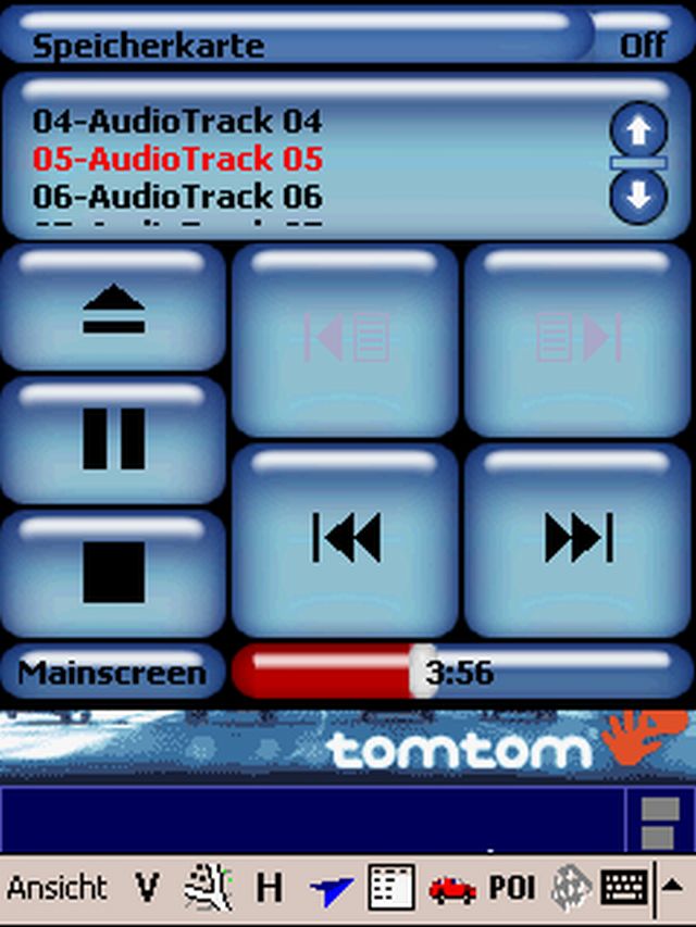

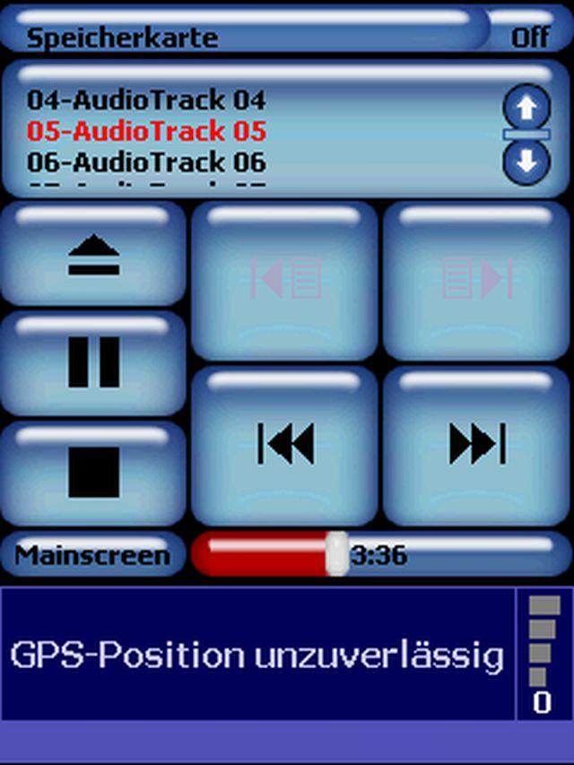

  • So ich habe das mit den Hotkeys in Glopus getestet.
    Aber leider ohne Erfolg. Das mit der Einblendung geht immer noch nicht richtig.
    Wenn ich mortplayer und tt3 zusammen laufen habe, bekomme ich das erste Bild.
    Sobald ich dann Glopus dazustarte, habe ich das nächste Bild. Auch ein umschalten mit den Hotkeys hat keine Besserung gebracht. So sah es auch schon aus als ich Mort Button verwendet habe.

  • Anzeigenproblem habe ich alleine gelöst.
    Nächste und auch letzte Frage:
    Kann ich auch die Lautstärke von Glopus auf die Wippe des Ipaqs??
    Wo kann man die Lautstärke in Glopus per Menü regeln???
    Original von frischling1
    Und wie?
    (Möglicherweise hat jemand die gleichen Probleme wie du und findet dann eine Lösung...) ;)
  • Ja ich starte den Mortplayer mit dem Main Screen und wenn ich dann in den Car Screen Modus wechsle ist die Anzeige richtig da. Klappt ganz gut, ich weis, dass es etwas umständlich ist, darum werde ich wenn ich meine anderen Probleme gelöst habe ein neuen Skin für den Mortplayer erstellen.
    Damit ich auch die neue Zeile von Glopus sehe. Diese wird nun noch verdeckt, weil der Ausschnitt zu klein ist.
