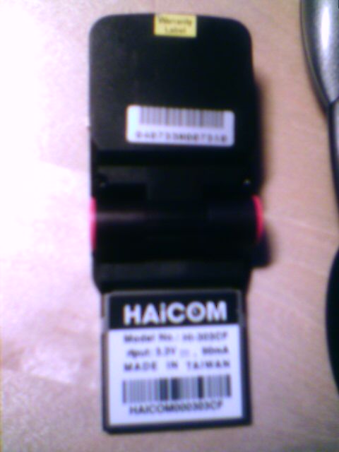

    da mit dem Slipper und der Maus gar nichts mehr lief, wollte ich zumindest mal versuchen, ob die Maus im CF-Schacht des PDA`s läuft. Ich konnte sie auf COM9 initialisieren. Doch jetzt blinkt an der Maus die rote LED sehr schwach, und auch NAVIGON 4.2 erkennt die Maus nicht mehr. Habe ich es nun endlich geschafft die Maus völlig ab zuschießen ???
    Nachdem ich auch der Firma DealCat, bei der ich den Slipper gekaut hatte, eine Mail geschickt hatte, ob es wohl sein könnte das die beiden nicht kompatibel sein könnten, mailten auch sie mir zurück, dass man an einem transparenten Aufkleber auf der Rückseite des Maus erkennen kann ob sie kompatibel sind. Was ist denn da nun dran??? Muss ich denn dann meine Maus auch noch austauschen???
    Wenn ich vorher geahnt hätte, mit welchen Problemen diese Umstellung verbunden ist, hätte ich mir am besten alles komplett neu besorgt, aber wer konnte schon ahnen, dass es so gravierende Kompatibilitätsprobleme gibt, Rolf
