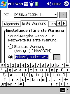

Hi OnkelJu,
ich hoffe Dein MN POIW sieht in den Einstellungen ähnlich odedr genau so aus wie der TT POIW....
ich suche mit für den ersten POI den Sound raus, markiere dann die komplette Zeile und öffne die Tastatur
dann einfach Strg C anklicken und wie beim "normalen" Windows hast du nun die Daten im Speicher und kannst über Strg V bei jeder Warnung un bei jedem POI deine Sirene einspielen.....
ist immer noch nicht optimal, aber besser als immer den Ordner mühsam zu durchsuchen
Gruß Addi

Zitatich suche mit für den ersten POI den Sound raus, markiere dann die komplette Zeile und öffne die Tastatur
Mist, funktioniert bei mir nicht.
was klappt nicht.....
kommst Du an die Tastatur ? dann muss es auch bei dir klappen.......
erst "zu Fuß" den ersten Sound suchen und in die Zeile einlesen lassen.....
dann doppelklick in diese Zeile ( sollte an invers sein )
Tastatur öffnen und STRG C klicken
anderen POI auswählen
in die Zeile den Coursor setzen
STRG V via der Tastatur
Fertig.....

Hallo OnkelJu,
so siehts aus. Dann mit Strg-c kopieren und in den anderen POIs mit Strg-v einfügen.
Gruß Peter
Zitatso siehts aus. Dann mit Strg-c kopieren und in den anderen POIs mit Strg-v einfügen.
So geht es jetzt. Danke Peter. :gap
