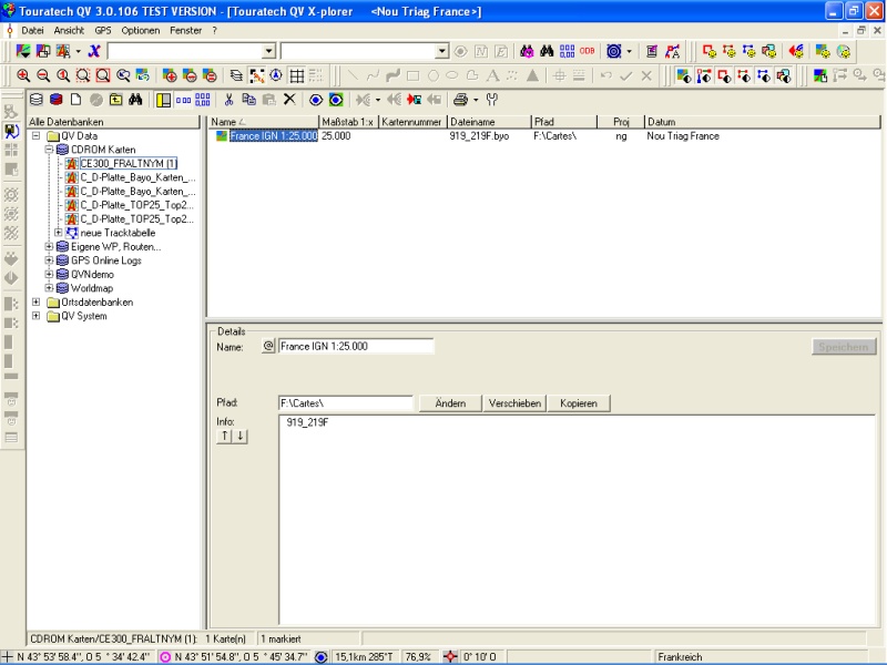

    Ergebnis: importiert man die gesamte CD - oder die Entsprechung, das auf die Festplatte kopierte Carto-Verzeichnis - wird was eingebunden, aber offensichtlich nur eine der Teilkarten.
    Legt man Teilordner an, in die man jeweils nur eine Teilkarte kopiert, bekommt man das offensichtlich in TTQV importiert. Ich bin abe noch niocht weitergekommen, ob

  • So,
    erstmal Kommando zurück: die Teilkarte ist nicht notwendig, denn der Import des gesamten Carto-Bereiches importiert alles was auf der CD ist. (Oder sinnvoller: Carto-Bereich auf Festplatte kopiert).
    Meine Karten 84 Est, das waren 2 CD, auf der 2. war der Exploreur 3, auf der ersten -meine ich - noch der Exploreur 2. Vielleicht habe ich da ja einen Zwischenstand??? Jedenfalls geht es.
    Im Vergleich einer TOP25 zu der 68er habe ich an 2 versch. Punkten zwischen den beiden Karten einmal 111 m und beim 2. Punkt 87,7 m als Differenz festgestellt. Die Kalibrierung wird also übernommen, Ungenauigkeit einerseits evtl. in der TOP25, von der Genauigkeit der Bayo ist man ja auch nicht so begeistert. Aber 100 m, das sollte ausreichend sein.

    Wenn Du das so machst, und auf der CD ins Verzeichnis Cartes gehst, dann wird Dir zB. folgendes angezeigt:
    France IGN 1:25 000 (44 Tiles)
    Wenn Du das auswählst und auf "ausgewählte Karten importieren" gehst, dann wird der gesamte Inhalt der CD in das TTQV Verzeichnis kopiert.
    Du hast dann EINE Karte und nicht diese 44 Einzelteile :)
    Wars das, was Du gemeint hast ?

  • So,
    verliere jetzt nach über 1 h langsam die Lust:
    ich habe 2 CDs, 1 mit Exploreur 1, und einer ganzen Menge Detailkarten. Die kann ich mit E1 öffnen und in TTQV importieren.
    Eine 2. CD mit Exploreur 3, da ist eine Karte 919-219F.byo mit 13.565 kB drauf, die CD-Info lautet:
    IGN_TOP25
    CD 04_OUEST Alpes_de_Haute_Provence-Ouest
    Diese Karte kann weder mit E1 noch mit E3 geöffnet werden (??????????), oder ich bin zu blöd dazu.
    Aber sie läßt sich in TTQV importieren!!!
    Und nun? Was sagen die "Exploreur"-und TTQV-Experten dazu???
