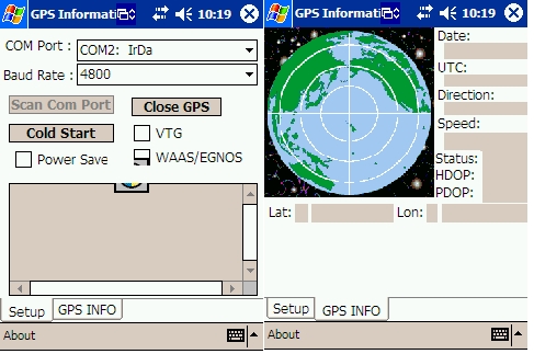

    ich brauche auch mal Euren Rat.
    Ich habe eine Haicom303s gekauft, mit der ich sehr zufrieden bin.:)

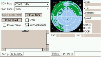

    Nur die Software, die mitgeliefert wurde, stellt mich vor ein Rätsel. Ich habe unten einen Screenshot beider Bilder eingehaengt.
    Meine Frage, bei der mir auch das Handbuch nicht weiterhilft, ist die, was mache ich auf den beiden Seiten überhaupt und was bewirken die Punkte VTG und WAAS/EGNOS und Power Save?
    Auf dem Reiter "GPS Info" tut sich eigentlich nie etwas, egal was ich mache.
    Das Handbuch sagt mir leider auch nichts, oder ich bin nur zu blöd, zu verstehen, was es mir sagt. :-D) ;)
    Kann mir von Euch jemand helfen und mir erklaeren, was man mit diesem Tool anfaengt?
    Die Maus funzt übrigens auch so einwandfrei mit einem Ipaq2210 und Desti Pro.:)
    Ich danke Euch schon mal
    Gruss Baumino
  • Also zunächst musst Du natürlich den richtigen COM einstellen, das ist 7 bei der 303S.
    Dann siehst Du auch schon im unteren Fenster Daten durchlaufen, die eingestellten Protocolle.
    Mit mit den 3 genannten Butons kannst Du genau diese Funktionen einschalten, geht allerdings erst, wenn Du dann einen Cold Start veranlasst.
    Das ist alles Geschmackssache:
    - Power Save mag ja noch sinnvoll sein,
    - VTG auch, wenn man es braucht, oder haben will,
    - WAAS/EGNOS ist so eine Sache: WAAS ist eh nur für USA, EGNOS immer noch im Testbetrieb. Mehr dazu: suche nach EGNOS hier, über Google oder bei kwoma, da stehen Bücher voll Infos...
    Ja, hast Du den richtigen COM gewählt, wird Dir auch auf der GPS Info-Seite was geboten...
    Und zu den Protokollen: schau Dir FirstStep an.

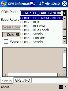

    erstmal danke, für die schnelle Reaktion. Ich sehe gerade, dass der COM-Port 2 auf dem Screenshot zu sehen ist. Das ist falsch. Beim ersten Mal hat der PDA die Haicom auf COM7 gefunden. Aber ab dem zweiten Mal nur noch auf COM1. COM7 wird gar nicht mehr angeboten.. ?(
    Auf jeden Fall funzt sie einwandfrei auf COM1. Was Power Save und VTG sind, weiß ich aber immer noch nicht. Der dritte Pkt. scheint ja nicht notwendig zu sein.:)

    bzgl. COM-Port, auf dem Screenshot ist zu sehen, dass der der Haicom auf COM1 liegt und COM7 nicht zu finden ist. Werden deshalb die Protokolle nicht ausgewertet?
