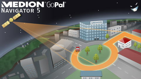

Meinst du dieses?
Da kannst du jedes x-beliebige Bild nehmen.
Auf die Größe (480x272 Pixel) überarbeiten, z.B. mit Paint.net, und als:
in MFD -> navigation -> Skin480x272 -> PPSkin -> 480x272 -> GoPal5 -> backgrounds
abspeichern. ![]()
EDIT:
Bild vergessen. wand
Ja genau, danke schön ! ![]()
