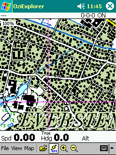

    1. OziExplorer zeigt bei gedrücktem GPS Button keinen Satempfang an.
    2. ich habe bei OziCE unter File/Configuration/NMEA (GPS)/Sentence RMC eingestellt

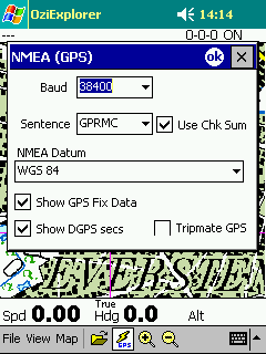

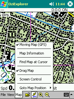

    3. ich kann bei OziCE unter Map gar nicht Display NMEA Input auswählen (siehe Screenshot)
    Den Screenshot bei gedrückter GPS-Taste ist in meiner nächsten Nachricht.

  • also deinem Screenshot zufolge wird da kein GPS-Empfänger erkannt.
    - stimmt der COM-Port?
    - ist der COM-Port frei? (läuft kein anderes Tool darauf? )
    Übrigens scheint mir das eine recht alte Ozi-Version zu sein, aktuell ist 1.10.9 ( ? ) Obwohl das nichts mit dem Problem zu tun hat.

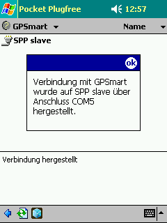

  • Hallo Peter,
    ich habe den COM-Port 5 gewählt, weil mir das bei der Bluetooth-Verbindung von PDA und GPSmart so angezeigt wurde (siehe screenshot). Kann es denn sein, dass ich trotzdem einen anderen COM-Port wählen muss? Wenn der COM-Port nicht frei wäre, würde mir das doch das GPSMaus-Tool anzeigen, oder?

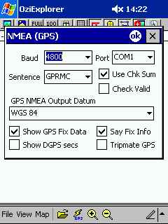

  • mir ist gerade noch aufgefallen, dass ich bei OziExplorerCE gar nicht den COM-Port eingestellt habe. Ist das überhaupt notwendig und wenn ja, wie kann ich das machen?

    Oha, sehe gerade deinen Nachtrag.
    Den Port musst du schon einstellen, unter File/Configuration/NMEA (GPS)/Port
    Das meinte ich mit "stimmt der Com-Port?"
    Original von NobbiF
    Über File-->Configuration-->NMEA(GPS)

    Original von NobbiF
    das ist ja merkwürdig, dass ich beim OziExplorerCE unter File/Configuration/NMEA (GPS) gar keine Option habe, den Port einzustellen.

  • Also mit der Version 1.10.9 sieht es bei mir so aus, daß der Port oben rechts selektiert werden kann. Vermutlich hilft in der Tat ein Upgrade.
    [Blockierte Grafik: http://dervoss.de/ozi.jpg]
  • Mein Problem war die alte Version, mit der neuen sind die Einstellungen überhaupt kein Problem und es hat sofort funktioniert.
