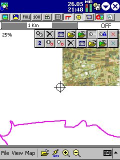

    Du kannst sogar ein relativ kleines BMP bzw. OZF2 nehmen, denn es spielt keine Rolle, wenn der Track über die Karte rausragt. Du musst lediglich eine Kalibrierung finden, bei der du den Track noch auf eine vernünftige Größe zoomen kannst. Eine echte Karte wäre bei dieser Methode natürlich extrem pixelig, aber bei einer Leerkarte spielt es keine Rolle, wenn sie sehr klein ist.
    Ich hab auch kleine Karten, die den Track nicht abdecken, das sieht dann halt so aus wie unten.
