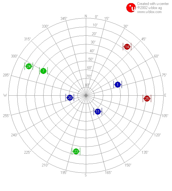

so, hier hab ich mal nen log, den ich gemacht, nachdem ich die maus nicht in den cf-slot sondern über ein adapterkabel an den com port angeschlossen hab.....habe das gefühl, das es leidlich besser ist, aber irgendwie nicht optimal......

Die sat 1, 11, 20 stehen 50° und höher und fallen immer wieder aus sat in use. Dabei liegt die Empfangsstärke keineswegs immer unter der Empfangsgrenze von ca. 23, 24 dB.
8-10 sat in view, 1 (!) - 6 in use. Der HDOP-Wert ist - teilweise - entsprechend mies.
So ergibt sich zum Schluß des log ein bild, wo die 3 sat (oben) nicht in use sind, dafür 3 andere, die aber tiefer als 30° stehen. Seltsam.
das heisst er hätte 1, 11 und 20 auswählen müssen oder wie???
Original von Ghost Rider
das heisst er hätte 1, 11 und 20 auswählen müssen oder wie???Soweit sie über die untere Empfangsgrenze (Signalstärke) gehen, schon.

Nein, wirklich befriedigen können die Ergebnisse nicht.
Wenn man mal davon ausgehen darf, dass auf der B327 doch über verm. die meisten Strecken keine sörende Bebauung oder Bäume den Sichtwinkel einschränken, sind 3 sat in use von 10 in view einfach zu wenig. In use sind hier - im Gegensatz zum Letzten log - die zentralen sat bis etwa 50°.
Da aber diese hier nahezu in einer Linie stehen, sind die HDOP-Werte auch über große Strecken miserabel.
Vielleicht wäre es doch mal interessant, ein Vergleichslog im freien Feld mit der Maus auf dem Dach gegenüber zu stellen.

so, ich hatte das ding jetzt 12 tage in der ecke liegen, so dass es wieder die original einstellung hat............gestern morgen hat die haicom mit dem ttn 3 wunderbar funktioniert.......minimum 3 sats in use.....im durchschnitt 6 sats in use......im übrigen hab ich als gps bei tomtom den standard tomtom gps empfänger gewählt.....heute die selbe strecke wieder gefahren und mit visualgpsce ein log gemacht.......irgendwie hatte ich den eindruck das es schlechter war.......und auf den letzten 5 km ist der empfang dann ganz zusammengebrochen.....und bei diesem abschnitt hat ich gestern minimum 5 sats in use......vielleicht liegts ja auch am prog......aufjedenfall hier nochma der log
So.
Klare Aussage: das bringt nix!!!
Die Anzahl der sat in use schlappert wie ein Lämmerschwanz zwischen 1 und 7.
So ist eine Analyse nicht möglich.
Und das Vergleichslog in Ruhe hast Du ja auch noch nicht geliefert.
War das schon immer so? Ging es irgend wann einmal?
Mir kommt langsam ein furchtbarer Verdacht: hier ging es mal um eine störendes Steuergerät in einem Jaguar.
Also: VisualGPS, raus ins freie Feld, und testen. Das kannst Du an Hand der Satbalken und der Verteilungsanzeige selbst beurteilen. Schauen, ob sich bei laufendem Motor was verschlechtert. Drehzahl erhöhen, testen.
In ein anderes Auto packen, testen.....
