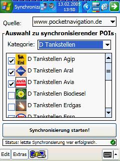

  • Hallo taxus,
    und so sieht da auf dem PDA unter POI-Auswahl --> D Tankstellen aus. Wobei mir auffällt, dass es nur Erdgas und nicht Flüssiggas gibt. Wenn Du das Overlay im Sync hast, kannst Du es auch ergänzen.
    Gruss, Snoopy
