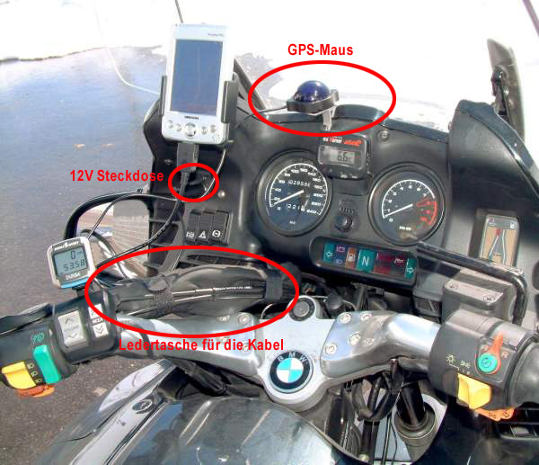

    Jetzt kommt ja bald wieder die wärmere Jahreszeit und ich möchte den PDA auch auf dem Motorrad benutzen. Ich fahre eine BMW K 1100 RS, deren Lenker so gut wie vollständig "verkleidet" ist, so dass sich eine Montage wie bei vielen anderen Motorrädern, die ich hier im Forum bereits gesehen habe, ausschließt. Daher meine Frage, hat schon mal jemand ein PDA an eine K 1100 RS montiert? Ich denke dabei nicht an eine Unterbringung im Kartenfach des Tankrucksacks, sondern an eine wie auch immer mögliche Position im Blickfeld des Fahrers.
    Schön wären auch ein paar Fotos , die ja meistens mehr sagen als viele Worte.

  • Danke erstmal für eure Hilfe.
    KalliR, tolles Bild Deiner R, aber soviel Platz ist hinter der Scheibe meiner K nicht. Leider steht sie derzeit beim Händler w. Inspektion, daher kann ich auch kein Photo machen, das die Fahrersicht zeigt. Werde das Photo posten, sobald sie wieder zu Hause steht. Bis dahin vertagen wir mal das Thema, falls sich nicht doch noch jemand findet, der das Problem bereits gelöst hat.

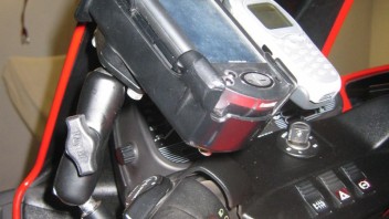

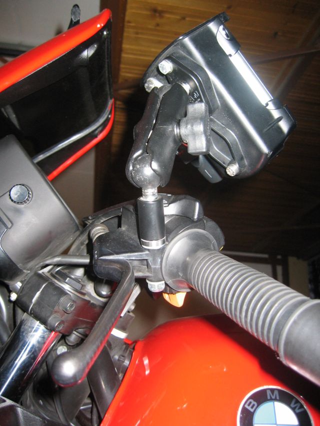

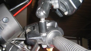

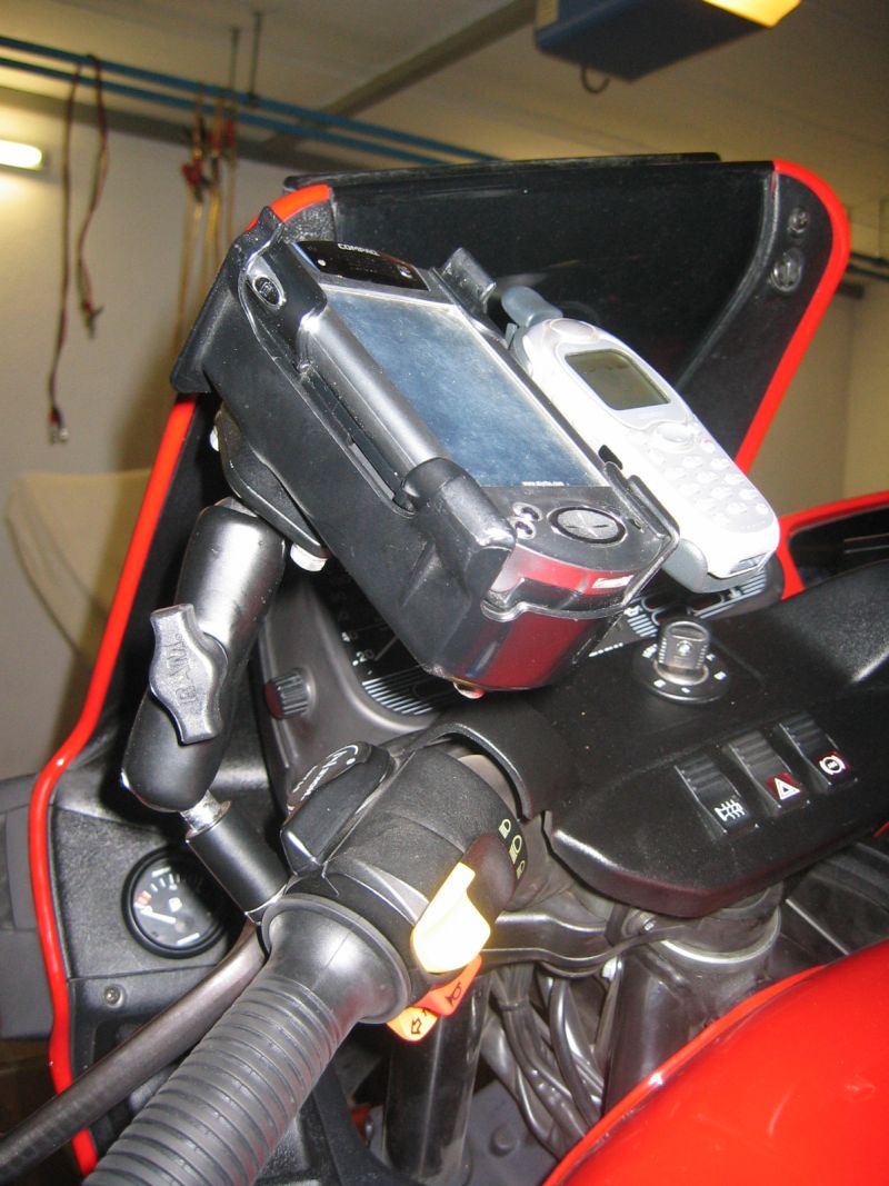

  • Hallo, ich selber fahre auch eine BMW K1100rs und benutze eine Ipaq mit Ram Mount Halterung.
    Zuerst habe ich es mit dem Saugnapf von Ram Mount an der Scheibeninnseite probiert. Das ging 4 Monate gut und dann habe ich das ding bei 160km/h verloren.
    Hatte Glück und konnte es noch vor den herannahenden Verkehr retten und die ganzen Teile haben dann noch funktioniert.
    So nun habe ich mir was anderes überlegt.
    Nun habe ich die Ram Mount Kugel in das verhandene Loch für einen Spiegel am Kupplungshebel montiert. Noch mit einer selbsicherde Mutter gesichert und fertig. Weil der Lenker auf Gummipuffer gelagert ist wegen Vibrationen bekommt der Ipaq auch nichts ab. Bin nun schon 5000km gefahren und muss sagen das ist die bis jetzt für mich die beste Lösung. Bei Regen bringt ein Verhüterlie Abhilfe gegen Wasser.
    Bin aber zu 90% nur schön Wetter Fahrer.
    Bei Interesse kann ich auch nächste Woche mal Bilder einstellen.
    Wenn Fragen sind dann helfe ich Dir/Euch gerne weiter.
  • Hi frischling1,
    hört sich wirklich interessant an. Die Bilder würden mich tatsächlich interessieren. Wäre schön, wenn Du sie mal hier einstellen würdest. Und die Bohrung passt tatsächlich für die Ram Mount-Kugel?? Viellleicht kannst Du ja noch ein paar weitere Einzelheiten mit dem
    Bild / den Bildern posten.

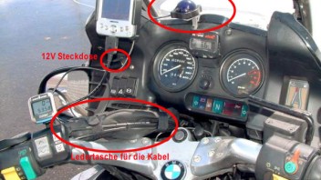

  • Hallo Flybrick
    Schau doch mal HIER
    Lass dich nicht durch die Garmin Geräte abschrecken ;) weiter unten kommen die Ram Mount Halterungen.
    Vara

  • Danke erstmal, werde mich mal um die Ram Mount Halterung kümmern. Das sieht sehr interessant aus, das könnte was werden. Werde mal posten, wie die Sache ausgegangen ist. Für alle anderen, die ebenfalls mit diesem Problem zu kämpfen haben.

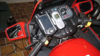

  • Hallo, besser spät als nie, aber hat mir immer nicht gereicht in die Aussengarage wo das Bike steht.
    Hast Du was mit dem K-Forum zu tun???
    Wenn man auf dem Bike sitzt sieht man das Instrumentenkombi ganz gut.
    Wo die Sicht etwas eingeschränkt ist, ist es mit der Tankuhr.
