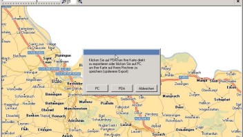

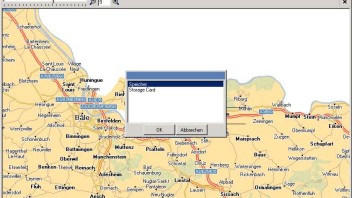

    Wie das direkt geht: Du markierst eine Karte->MapSonic fragt Dich, ob Du sie auf dem PC oder direkt auf dem PDA speichern willst->PDA auswählen. Nach Fertigstellung der Karte kommt dann das nächste Fenster ''Speicher oder StorageCard'...

    Wie ist denn die Auswahl zum Speichern bei Dir?
    Marco
  • Ok-ich passe... Ich würde als nächstes alles deinstallieren und nochmal neu-sowohl auf dem PC als auch auf dem PPC. Und zwar mit angeschlossenem Gerät.

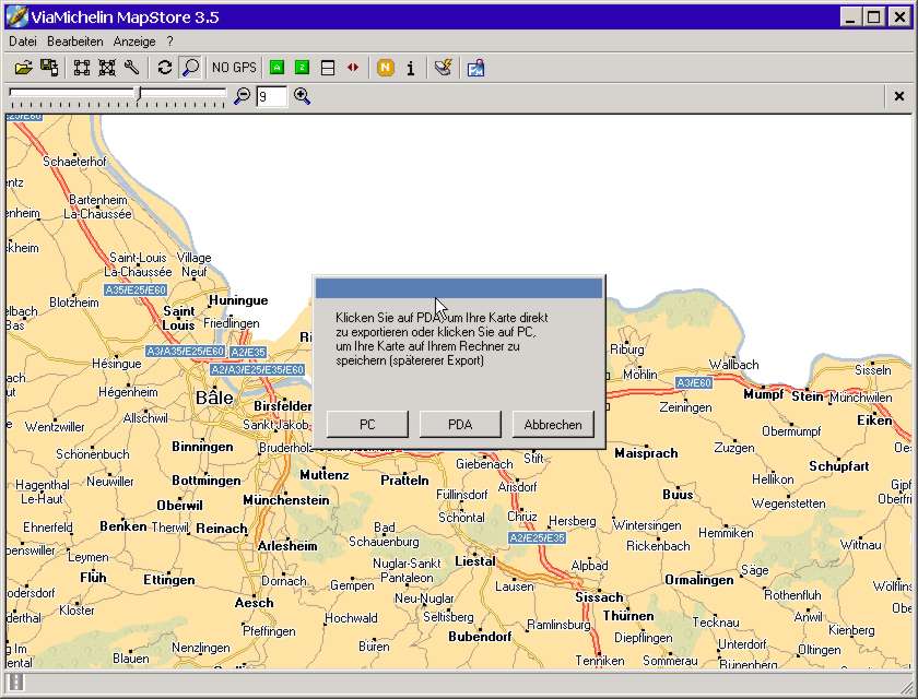

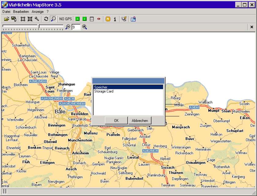

    Meine Bilder:
  • Vielen Dank Wolfgang.
    Diese Menüs habe ich gar nicht, liegt wohl an der Version, meine ist nicht 3.5 sondern 2.32.
