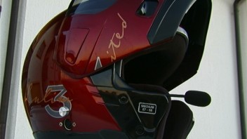

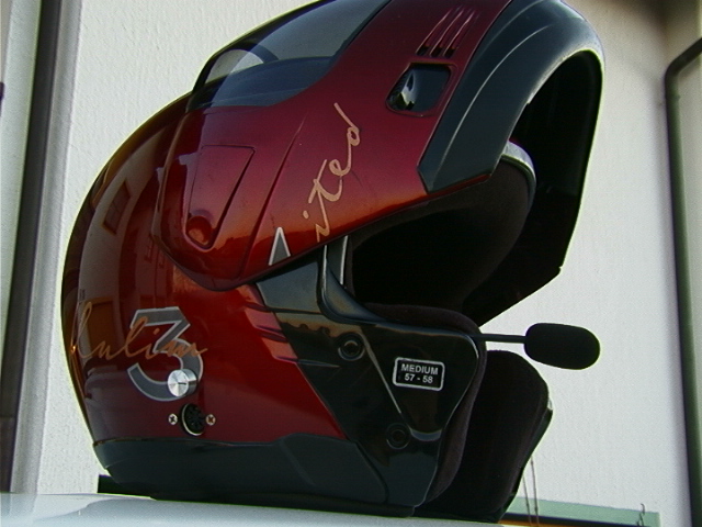

    Original von addi
    es gibt hier aber auch in einem Thread ein Bild mit einer Buchse direkt im Helm versenkt... musst mal selber suchen.... irgendwo im Moppedbereich ;)
    Meintest du den hier. ;D
    LG
    Roland
    PS.: Da hab' ich mindesten schon 10 Helme so umgebaut. (Wichtig ist halt auch der dazu benötigte Winkelstecker.)
  • @KalliR
    Ich bin mir nicht sicher, ob ich das richtig erkenne. Der Stecker/Buchse ist unter der 3 und mit einem zusaetzlichen Poti ueberhalb angebracht. Hast Du keine Bedenken das dadurch die Gesamtstabilitaet des Helms fuer den A...ch ist?
    Original von 900SS-97
    @KalliR
    Hast du richtig geseh'n. :]
    Nein ich habe überhaupt keine Angst, da das Loch
    a.) am untersten Rand des Helmes ist und
    b.) das material auch Carbon ist und somit die Normen locker erreicht.
    Ein "rundes" Loch erzeugt auch keine Risse! ;D
    ...Und wenn Löcher die Stabilität beeinträchtigen würden, dann dürfte mal keine
    Visierschrauben, Lüftungslöcher, ...usw. und den Helm haben. :D
    LG
    Roland
    PS.: Mein jetziger Helm ist aus Carbon. (Auch mit einem zusätzlichem Loch. :gap)
