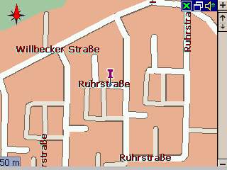

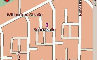

ylf schreibt "... ich habe festgestellt, dass die Strassen im Zielgebiet grau sind ..."
Anbei ein Snapshot meiner Karte aus der ersichtlich ist, dass der Abschnitt Ruhrstrasse 8 (markiert als Standpunkt) nicht grau hinterlegt ist und damit auch annavigiert werden kann. Bei grau hinterlegten Strassen oder Abschnitten kann man das nicht.
Wenn also bei ylf dieser Abschnitt grau hinterlegt ist, müsste er eine andere Kartenversion haben.
Gruss
F. J.
