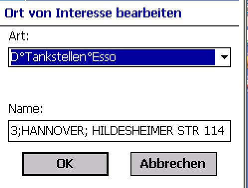

    da im Moment bei den Tankstellen ein großer Umbau vonstatten geht habe ich bei ToimTom 2.0 folgendes entdeckt.
    so habe ich es heute gemacht
    Ich sehe eine DEA die umgeflagt wird zur shell
    Ich wechsele in den Kartenmodus, tippe auf die DEA Tankstelle und halte den Stift auf dem Display. In dem sich nun öffnenden Dialogfenster klicke(tippe) ich auf mehr Optionen
    Da kommt als vorletzter Auswahlpunkt Ort von Intresse bearbeiten. Wieder geht ein Fenster auf mit den Daten

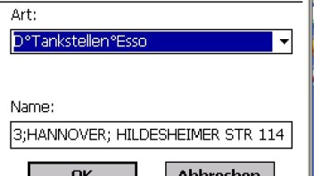

    Oben steht unter Art D°Tanstellen°DEA
    Unten steht unter Name die Adresse der Tankstelle
    Ich wähle unter Art das neue OVI D°Tanstellen°Shell aus
    und schon ist der POI von DEA nach Shell gewandert entsprechend ändert sich das Logo an der Stelle
    Beim nächsten Sync sollte dann Dea gelöscht werden und bei Shell eins hinzugefügt werden was ja auch Ok. ist´, somit hat die gesamte kommunity etwas davon ohne das die Bedienung neuer Programme gelernt werden muß
    Schöne Grüße
    Uwe
