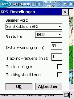

    ich bin stolzer Besitzer von MM2go, leider läßt sich das Prgramm nicht dazu bewegen, GPS-Daten anzunehmen. Auf meinem Yak laufen Marco Polo, PDA-Stadplan, Glopus und GPS-Gate einwandfrei, lediglich MM2go scheint nicht in der Lage zu sein, Daten zu empfangen. Ein Sperren der SD-Card brachte auch keine Abhilfe. Weiß hier jemand, was ich noch tun kann, um das Proggi zum Laufen zu bringen. Eine NEuinstallation aller GPS-Programme kann ja wohl nicht die Lösung sein.

    Auf meinem PDa läuft, Marco Polo, Glopus, PDA Stadtpla und GPS-Gate ohne Probleme. Lediglich MM2go will nicht. Mit Anzeige meinte ich das die Toolsbar angezeigt wird, aber MM2go keine Sat´s empfängt. Ich habe nun das Proggi ohne GPS-Gate direkt an der Antenne (Com 2) betrieben und auch das funktioniert nicht. Es werden keine GPS-Daten empfangen. Meine Einstellungen sind ok. Es funktionieren alle GPS-Proggis, nur MM2go nicht.
    Wo ist das Problem, ich habe auch das PRogramm auf einer anderen Card installiert, auch von dort läuft es nicht. Warum????? X(

    Ich hatte bis jetzt das selbe Problem, sobald ich eine serielle Maus an Com 1 angeschlossen hatte. Besserung brachte daß ich die SD- Karte gesperrt habe.
    Vor ein paar Tagen habe ich entdeckt, daß auf der auf der Homepage von Magicmaps ein Patch für die Softwareversion von 1.1.5 bzw. 1.5.5 vom 11.01.2005 gibt.
    Also sofort den patch installiert.
    Danach mm2go am pda deinstalliert und wieder neu installiert.
    Damit war das Problem bei mir beseitigt. Auch braucht die SD-Karte nichtmehr gesperrt sein.
