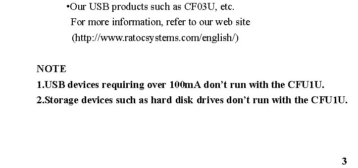

    Leider muss ich Deinen Eifer bremsen. Aber ich habe auch gleich an den storage-brick gedacht.
    Im Handbuch dazu steht: Storage devices such as hard disk drives dont run with CFU1U.

  • Hm interessant, das Handbuch sagt was anderes als die Übersichtsseite des Herstellers. Aber darauf muß man erstmal kommen.
    Aber was meint der Hersteller dann mit
    Mass Storage Devices
    - Removable HDD ?
    Oder bezieht sich die Handbuchseite nur auf die Stromaufnahme, die auf jedenfall extern bezogen werden muss?
