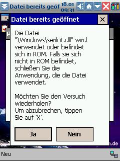

  • Mit einem LOG kann man auch mit der aktuellen Version kalibrieren. Aber ich habe mittlerweile auch eine Beta Version 1.09 auf Glopus.de gelegt, mit der auch die anderen Kalibrierungswege gehen sollten.
  • Das ist keine Installation. Also muss direkt auf den PPC kopiert werden!
