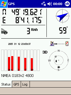

    Ich habe sie erst seit kurzem, aber mir ist aufgefallen, daß ich bei Starten von z.B. TomTom 3.07 oder MobileNavigator 4.02 immer in den entsprechenden Infofeldern Geschwindigkeiten zwischen 0-40 kmh (stark schwankend) angezeigt bekomme. Dies passiert obbwohl mein Organizer auf dem Fensterbrett liegt und sich nicht bewegt. Hat jemand eine Erklärung dafür ? Ich habe mal mit Visual GPSCE ein Logfile erstellt und einen Screenshot des TomTom Infofensters, leider war da die Geschwindigkeit bereits wieder auf 3 kmh abgesunken.

    Dein Standort ist recht ungünstig. Von 10 sat in view werden nur 5 in use genommen, der gesamte Osthimmel ist abgeschattet. Dadurch ergibt sich eine Konstellation, dass die 5 sat in use praktisch in einer Linie stehen, das gibt eine sehr ungünstige Genauigkeit was sich auch im HDOP=8,1 - 8,5 niederschlägt. Gute Werte sind <=2.

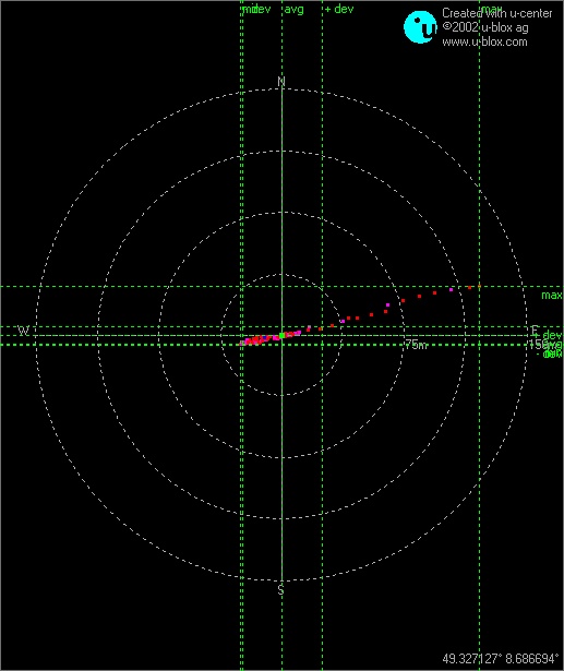

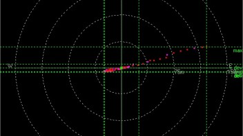

    Die sich aus Deinem log ergebende Punktewolke - es ist mehr ein Punktestricjh - hat einen Durchmesser von rund 75 m, also max Versatz rund 150 m.
