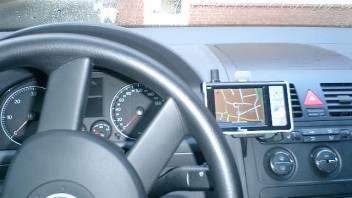

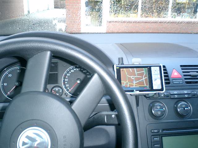

    Die mitgelieferten Befestigungsmöglichkeiten sind absolute Sahne im Vergleich zu dem, was andere Hersteller standardmäßig abliefern. Ich benutze in meinem VW-Touran eine Brodit-Halterung re. neben dem Lenkrad und konnte (ohne teuren Adapter für 49, wie z.B. bei TomTom go oder anderen Geräten) den PNA 150 mühelos mittels mitgelieferter Geräteschale dort bombenfest anbringen.

    ich fahre auch einen vw touran fsi bj. 06/2003, und überlege mir auch das gerät zuzulegen.
    also gibs warscheinlich soweit keine probleme mit dem empfang oder???.
    hast du evtl. ein foto mit eingebauten navi??.

    habe das Gerät - wie gesagt - an einer Brodit-Halterung (re. neben dem Lenkrad / wird in dem Winkel zwischen Lüftungsdüsen und Klimaanlage festgemacht) angebracht.
    Dadurch ist die Antenne noch knapp re. neben der Tacho / Drehzahlmesser-Einheit und hat offensichtlich besten Empfang.
    Die Satelliten werden bei mir mit vollem ausschlag gefunden, Abbrüche habe ich noch nicht gehabt (seit Montag vielleicht so 10 - 15 Testfahrten) - auch nicht in Waldgebieten u.ä., wo der TomTom go (an gleicher Stelle installiert) regelmäßig den Kontakt verlor.
    Ich fahre jeweils sofort los und warte nicht auf den Sta-Empfang. In aller Regel habe ich nach 30 - 90 Sek. Empfang. Auch dieser Wert ist deutlich besser als der vom TomTom go.
    Foto liefere ich gern nach, wenn Du mir ´ne Mail-Adresse mitteilst.
    Ich habe das große Ablagefach im Armaturenbrett oben ausgebaut und darunter eine zusätzliche 12V-Steckdose installiert. Anschließend dann das mitgelieferte Ladekabel daran angeschlossen und die li. Lüftungsdüse (der beiden mittleren) von hinten angebohrt (liegt nach Demontage des Ablagefachs frei). Den Klinkenstecker habe ich dann dadurch gefriemelt und aus der untersten Lamelle ganz links rausgucken lassen. In die Brodit-Halterung habe ich dann noch einen passgenauen Ausschnitt für den Kabel-Duchmesser gefräst und das Kabel dann unter der Halterung hindurch von unten an das Gerät herangeführt. Da der Stromeingang bei dem Gerät unten re. ist, sieht man somit leider den Stromanschluß, der aber ja recht zierlich ist. Mit Ausnahme der li. mittleren Lüftungsdüse (die natürlich weitgehend verdeckt ist) und der Digitalanzeige für die Temperatur Fahrerseite (die exakt vom Stromeingang des Gerätes zur Hälfte verdeckt wird X( ) sind keine Funktionen beeinträchtigt oder verdeckt. Optik m.E. sehr gut.
    Bedienbarkeit ist Spitze, da dank Touchscreen der Mittelfinger bedienen kann, während die Hand am Lenkrad bleibt. Bildschirm liegt natürlich bei dieser Anbringung optimal im Sichtfeld und stört den Augenkontakt zur Straße somit nur minimal. Von der Straße wird (anders als bei der Fensteranbringung) nichts verdeckt.

    vielen dank das hört sich ja alles klasse an :D :D :D , ein bild im eingebauten zustand wäre wie schon gesagt super.
