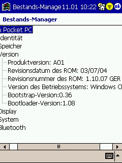

    Was ist denn die Revisionsnummer des ROM? Zu finden unter "Start / Einstellungen / System / Bestandsmanager"...

  • Ich habe gerade bei Falk angerufen...
    Der Mitarbeiter am Telefon nutzt das gleiche Bundle mit der ROM-Version 1.00.10 (oder 1.10.10 Asche auf mein Haupt, dass ich mir nicht sicher bin)
    Meine Einstellungen sind
    Produktversion: B01, Revisionsdatum des ROM: 03/07/04, Revisionsnummer des ROM: 1.10.07 GER
    Version des Betriebssystems: Windows CE 4.20, Bootstrap-Version : 0.39, Bootloader-Version: 1.11
