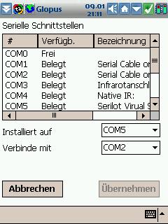

  • hallo, habe mich nun etwas mit meinem neuen pocket-schatz beschäftigt und bin auf glopus gestoßen. habe es installiert, hat auch alles gefunzt.
    mit glopus installiert sich serilot, ein port splitter treiber. soweit auch ok.
    aber wie stell ich es nun an, dass ich route66 und glopus oder ein anderes programm zugleich betreiben kann? mit serilot unregistriert kann ich 2 programme gleichzeitig bedienen stand auf der glopus-seite. naja, reicht ja...
    allerdings findet z.b. route66 kein gps-signal mehr. ne detaillierte anleitung zu serilot hab ich auch nicht gefunden.
    vielleicht kann mir jemand erklären, wie ich serilot einstellen muss (was auf welchen port) und wie es dann route66 verklickere, wo es sein signal herkriegt.

    bei 'Verbinde mit' stellst Du ein, wo die Maus tatsächlich dranhängt, bei 'installiert auf' stellst Du eine freie COM ein. (Bei mir COM5) auf diese COM (COM5) stellst Du dann Glopus und die Navisoft ein.
    Nach Änderungen in Serilot solltest Du einen Softreset machen.

  • ja danke, das hab ich geschafft.
    aber in oziexplorer auf dem ppc krieg ich einfach kein pgs-signal :(
