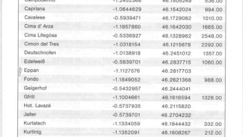

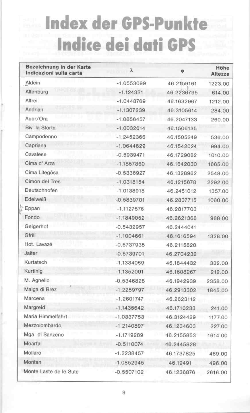

    nochmal zu meinem Tread: Habe jetzt eine Freytag&Bernd Südtirolkarte mit Koordinatenangabe gefunden (WKS7 ) Im Begleitheft sind ausserdem Indizes der GPS Punkte angegeben: Die Werte für Phi scheinen ja wohl die Breite zu sein, aber wie soll man die Werte von Lambda interpretieren? (z.B. -1,0553099 für Aldein) Weiß jemand wie man das auf Länge umrechnet?
    Danke und Gruß Heinz
