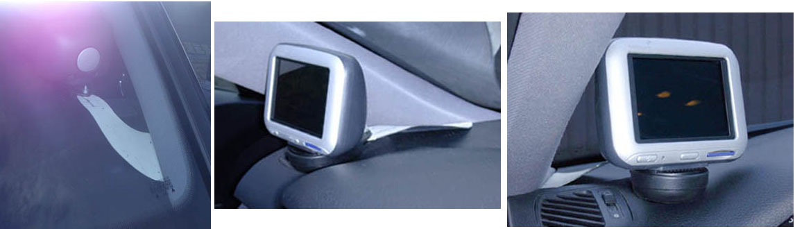

nachdem der Sch...-Sauger in keinster Weise an irgendeiner Stelle laenger als 5 Minuten hielt, hatte ich genug davon. Vom Runterfallen hat der TTG schon Macken im Plastik abgekriegt. Ganz zu Schweigen von der Verkehrsgefaehrdung bei der Wiederbefestigung des Saugers waehrend der Fahrt...
Ich moechte Euch darum an meiner Freude ueber die Fertigstellung einer TTG-Halterung fuer meinen A6 teilhaben lassen.
In der Mitte der Scheibe kann ich das Teil ohnehin nicht gebrauchen, ist mir da zu weit weg. Lieber links vom Lenkrad.
Also hab ich nach einem Pappe-Schnittmuster aus einem alten PC-Gehaeuse einen Winkel rausgeflext, diesen entsprechend freiform-gebogen, Kanten gesaeubert, Loch rein, TTG-Sockel rangeschraubt, fertig!
Der Winkel ist zwischen Armaturenbrett und A-Saeule eingeklemmt. Das ganze etwas vorgespannt, damit der Sockel aufs Armaturenbrett gedrueckt wird. Links oben liegt der TTG an der A-Saeule an.
Bei einer Probefahrt eben sass er stabil und hat er kein bisschen gewackelt.
(Bilder anbei, nicht optimal, es ist grad recht bewoelkt)
Fehlt nur noch eine mattschwarze Lackierung und eine schoenere Schraube.
