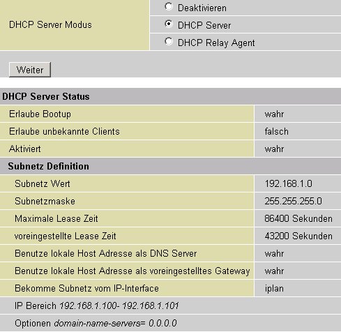

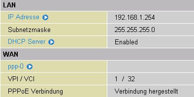

    nachdem die WLAN-Verbindung zwischen PPC und PC nicht funktioniert wollte ich zumindest mal versuchen, mit dem PPC direkt über den Router online zu gehen.
    Aber auch das scheint nicht ganz so einfach zu sein. :(
    Eine WEP-verschlüsselte Verbindung kommt auf jeden Fall schon mal zustande (Netzwerkstatus "verbunden"). - Nur kann ich im Pocket IE keine Seiten aufrufen (Fehlerhinweis: Die Seite kann nicht gefunden werden)
    Welche Einstellungen muss ich denn auf dem PPC in den Einstellungen der WLAN-Netzwerkkarte machen, um Seiten aufrufen zu können?
    Anbei die Konfig auf dem Router ...
    Viele Grüße,
    Sven

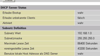

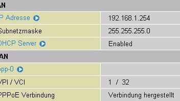

    Da auf dem Router DHCP aktiviert ist, sollten all diese Angaben automatisch übertragen werden, wenn denn alles richtig konfiguriert ist.
    Du kannst es aber auch manuell einstellen.
    die Subnetmask ist bei Dir, wie bei den meisten anderen ein C-Netz, also 255.255.255.0
    Als spezifische IP brauchst Du eine IP ausserhalb der Range des DHCP des Routers, also z.B. 192.168.1.10
    Als Gateway trägst Du die IP des Routers ein, also 192.168.1.254
    Als DNS (Nameserver) trägst Du ebenfalls die IP des Routers ein, also 192.168.1.254
    Dann solltest Du die IP des Routers aufrufen können. Danach sollte unter 194.25.134.153 die Startseite von t-online erscheinen, und dann solltest Du ganz normal surfen können. Dazwischen empfielt es sich, den Cache des IE zu leeren, und ein Softreset zwischendurch kann auch nicht schaden.
    Du kannst zum Testen auf dem Router auch mal den Punkt 'Erlaube unbekannte Clients' auf wahr setzen.
    Die MAC des PDA bekommst Du raus, wenn Du den PDA mal vom PC aus anpingst, und dann auf dem PC in einer DOS-BOX 'arp -a' eingibst.
    H.-J.
    Einmal editiert, zuletzt von h_smart ()

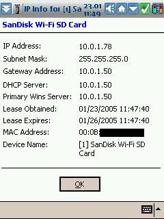

  • Hi Sven,
    ein gutes kleines Tool für MAC- und IP-Adresse ist vxIPConfig for Windows CE (hab's Dir eben auch per Mail geschickt). Es ist Freeware. Man sieht nicht nur die eigene MAC und IP-Adresse, sondern auch Gateway und DHCP-Server.
    Ich hab es auch schon oft erlebt, dass wenn das WLAN-Netz nicht so stark war, keine gültige IP gezogen wurde. Mit diesem Tool kann man mit Knopfdruck eine neue IP anfordern. Für mich ist dieses Tool ein "must have" fürs WLAN.
    Gruß Berthold
