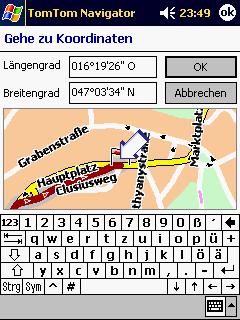

    - bei der Zieleingabe nach Koordinaten: In welchem Format werden die eingegeben, nach Grad, Minute, Sekunde oder als Dezimalzahl?
    Eingabe ist nur in Grad-Minuten-Sekunden möglich. Müsstest Du also ggf. kurz in dieses Format umrechnen.

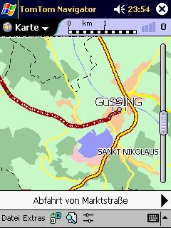

  • im Navigationsmodus hast du eine 3 D Darstellung da wird nur die nächste Strasse mit Namen eingeblendet
    sonst must du in den Kartenmodus umschalten
    bei zwischenzielen rechnet TT ans Ende

    hab mir TTN3 gekauft und bin sehr zufrieden damit! arbeitet genauso wie ich es mir vorgestellt hatte...
