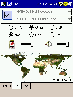

    Wechsel doch mal [im TomTom_Navigator] in die Kartenansicht und dann unter "Datei / GPS-Status / GPS"...

    Ich gehe davon aus, dass es nicht die Version von TTN aus einem Bundle mit dem rz1710 ist [4.xx], sondern ein richtiges TTN3.
    Klingt ein wenig danach, dass der GPS_Treiber gar nicht installiert ist!
    Besorge Dir doch mal von TomTom das Update 3.03 oder 3.07 und bügel es über Deine Installation. Ggf. vorher ein Backup machen.

    Jep... und wie gesagt: Der GPS_Treiber sollte mind. die Version 3.03 haben [siehe Screenshot oben].
