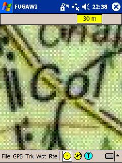

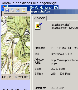

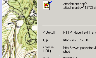

Charly, deine Screenshots haben alle 320x240.
ein echter VGA-Screenshot müsste diese Größe haben:

ich verwende ein Programm namens GetPDAScreen zum holen des Screenshots
Ich hängs mal mit anSetze beim Screenshot holen den Hacken Get GAPI. Danach in Zwischenablage und fertig.
Hinweis: Bei VGA Betrieb zeigt das Prg. nur 320x240 an . In de Zwischenablage ist dann
aber 640x480 drin (wenn wirklich VGA) -

erst mal danke, aber das problem wird dadurch nicht wirklich gelöst. Der Scrennshot sieht scheuslich aus, ist nur 320x240 und hat überhaupt keine Ähnlichkeit mit dem wirklich angezeigten Bild. Ich verzichte jetzt momentan mal auf ein Foto, da diese i.d.R. auch nicht so toll werden.
Irgendwie komme ich zu der Meinung, dass die auf dem Display angezeigten Bilder und Screenshots nicht miteinander zu tun haben. Woran das liegt weiß ich leider nicht.

Charly, du hast bestimmt von einer 320x240-Darstellung einen 640x480-Screenshot gemacht. Das kann nicht gut aussehen. Das ganze wird erst funktionieren, wenn es dir gelingt, eine echte VGA-Auflösung am Loox zu fahren. -

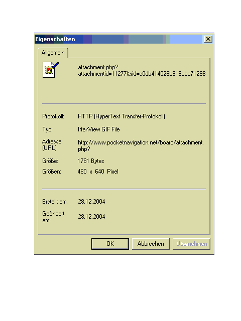

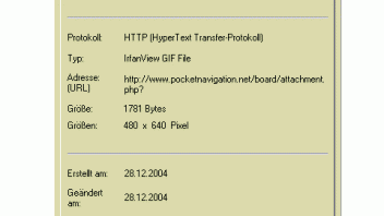

Charly, das war ein reines Dummy-Bild, am PC mit einem X-beliebigen Bildprogramm erstellt.
Ich wollte nur auf die Größe hinweisen, die ein VGA-Screenshot haben muss.
Und die Screenshots von tronic 101 haben ja auch diese Größe. Von kalliR hab ich schon vergleichbare Screenshots von seinen Toshi E800 gesehen.
