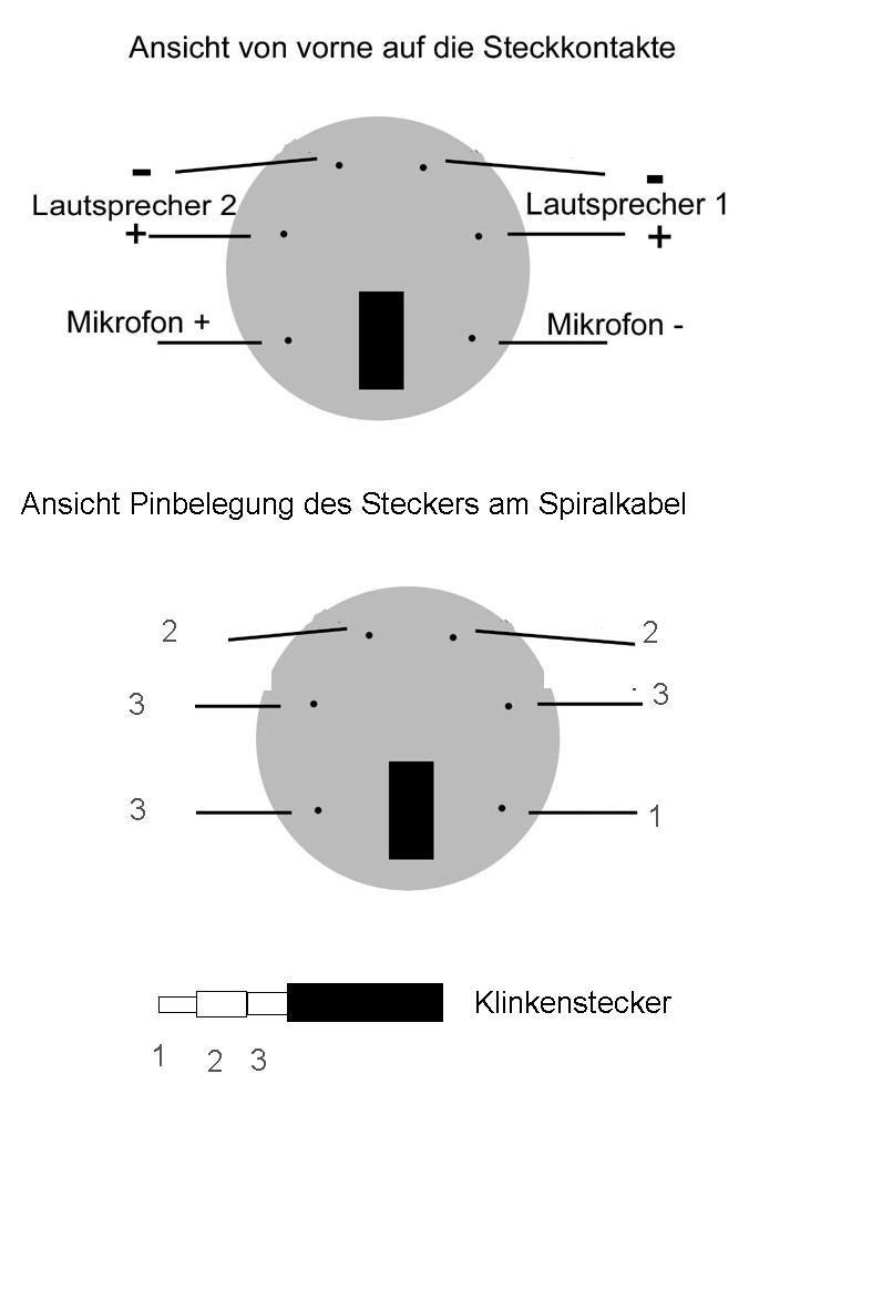

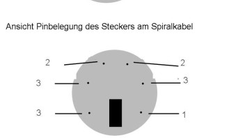

  • HAllo,
    also ich warte immer noch auf die Antwort des Technikers von Hersteller - und eventuell schickt der mir auch gleich einen Adapter.
    Angehängt habe ich die Pin-Belegung des Headsets. Diese Belegung wird dann
    auch dem kurzen Spiral kabel so weitergegeben.
    Man kauft sich also 1 Mini DIN Stecker und Steckkupplung und verbindet hier 3 Pins
    Die Rechte Anschlüsse 2 und 3 identisch auf die von Lautsprecher 1 ( gleiche Belegung ).
    Die linke Seite Position 2 ( lautspr 2 ) auf Position 1 ( Mikro - ) !!
    Position 3 links und rechts kann direkt verbunden werden - Brücke.
    Auf die Schnelle hatte ich leider keine Zeit dies ausführlicher zu machen.- Kommt ev. später.
    Ich habe auch die Lautsprecher einzeln nicht gemessen, vermute jedoch dass sie
    an die 30 Ohm haben und wegen der Parallellschaltung eben an Klinkenstecker der
    Wert um die 15 Ohm kommt.
    Wer al Versuch auf jeden fall nur die Stecker kaufen und diese dann an Ende aufschneiden und zusammenzusetzen - kleben. Damit sollte es eine Art Adapter geben ohne noch ein zwischkabel zu benötigen. Mal sehen ob es klappt.
    Wird wohl noch 3 Wochen gehen, da ich erstmal geschättlich nach Indien vereise.
    Roland
  • Hallo roland,
    danke das du so schnell geanwortet hast.
    Das mit den Brücken der Pins habe ich nicht gemacht.
    Habe ein Stereo Kabel an eine Mini Din Buchse mit den Pins der Lautsprecher 1 und 2 gelötet.
    Also nur Lautsprecher 1 und Zwei angelötet.
    Am anderen ende des kabels dann mit einem 2,5er Stereo Klinkenstecker verlötet.
    Klappt soweit auch in Stereo, ausser das Problem mit der Lautstärke.
    Wenn du etwas neues vom Hersteller erfährst würde es mich freuen von dir wieder zu hören :)
    Gruß: Macb
