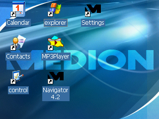

  • Bei der Destinator Version war es relativ einfach den CE Desktop von Windows zu erreichen indem man die Nav Software aus dem Autostart nahm...
    Aber bei der Navigon Version wird ja eine Art Auswahlmenü gebootet, welches schon vor der Navi Software kommt.
    Meine Frage ist nun, an welcher Stelle dieses Menü gebootet wird, und wie man es so anpassen kann, das man als 4. Punkt den CE Desktop mit Startleiste sieht. Von dort aus kann man dann ja wieder die Navsoft starten.
    Was jemand Rat?
    Danke
    Einmal editiert, zuletzt von junky ()
  • Das Prob dabei ist wenn man auch den Desktop hat ist nach jedem Soft reset der Ausgangszustand wieder da bzw. der Startbildschirm mit den 3 Buttons.Eine verlässliche Lösung habe ich noch nicht bin aber noch am tüfteln .... viel ist auf der Karre eh nicht drauf...
    Mp3Player
    Navi Soft
    Calender mit Eingabefunktion
    Contracts editor
    Explorer
    Systemsteuerung mit Arbeitsspeicherverwaltung und allem anderen üblichen von Windows
    mehr habe ich nicht gefunden
    MfG DjAnGo
  • Gleich vorweg, die Idee ist nicht von mir, sie steht irgendwo im Forum, aber funktioniert ganz gut.
    Verbindung mit dem PC herstellen und unter moblies_geraet\windows eine Verknüpfung mit dem Explorer erstellen und nach Autostart kopieren.
    Nach SOFT-RESET befindet man sich dann im Explorer und kann die vorhandenen Programme von dort aus starten.
    Es läßt sich sogar externe Software aufspielen. Habe z.B. als Zug-Fahrrad-Tourist die Bahnauskunft HAFAS installiert.
    Nach Beendigung des jeweiligen Programms landet man immer im Explorer und wenn's mal nicht sein sollte hilft wieder SOFT-RESET.
  • Dieser Trick funktioniert, danke!
    Aber es muß doch verd....t nochmal eine Möglichkeit geben den CE Desktop zu Gesicht zu bekommen.
    Ich finde einfach nicht heraus wo dieser Auswahlbildschirm definiert wird. Vermutlich im ROM mit den Dateien startup.ini und ST.exe ! Beide nur im Total Commander zu sehen und beide nicht zu löschen da angeblich im ROM!
    Kommt man da ran?
