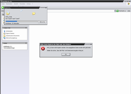

    Ich habe einen Hama USB2.0 Card Reader (9in1). Wenn ich versuche, bestimmte KArten auf die SD oder MMC-Karte zu laden, bricht der PC den Ladevorgang mit der Meldung
    "WCE_A kann nicht kopiert werden: DIe angegebene Datei wurde nicht gefunden. Stellen Sie sich , dass Pfad-u...... richtig ist."
    Eine Karte, bei der dieser Fehler so auftritt, ist z.B. Czech.
    Die Deutschland-Karte lässt sich aber ohne Probleme kopieren(z.B.).
    Der Fehler kann auch nicht an der Speicherkarte liegen, da ich es mit zwei unterschiedlichen (Größe, Marke, MMc/SD) probiert habe. Acuh habe ich das ganze schon ohne Erfolg mit einem anderen CardReader probiert. Ich habe auch mehrere Vorgehensweisen probiert, welche hier in diesem super Forum beschrieben wurden. So z.B. die Intsallationsdateien drauf gespielt und dann nur Deutschland, dann in Betrieb genommen (auf dem MDPNA), und dann erst nochmal die Czech-Karte drauf. Ich habe auch probiert, die Karten auf das Gerät direkt drauf zu spielen, also auf die eingesteckte Speicherkarte des angeschlossenen MDPNA...Hat alles nichts gebracht.
    Wenn der Fehler aufgetreten ist, muss ich den Cardreader über sicheres Entfernen abtrennen und dann neu anstecken und kann dann erst wieder die Speicherkarte formatieren. Einfaches Löschen des Ordners funktioniert nicht.

  • Den gleichen Fehler habe ich auch, wenn ich versuche eine Karte über Active Sync direkt auf das Gerät zu spielen. Die Übertragung bricht immer nach ca. 10 bis 15 Minuten mit dem"WCE_A kann nicht kopiert werden" ab.
    Habe das gleich mal über meinen Laptop mit WIN98SE versucht und da habe ich keine Probleme.

    Ich habe das Problem jetzt eingegrenzt und es funktioniert alles wunderbar.
    Ich wollte das nur noch hier im Forum bekannt machen, falls mal jemand auf das gleiche Problem stößt.
    Also, der Fehler liegt weder am Medion-Gerät, noch am Card Reader, noch an den verwendeten Karten. Es liegt ganz simpel an fehlenden Treibern für den USB Port. Bei Windows XP vor SP1 wurde der USB2.0 noch nicht unterstützt. Genaue Erklärung kann ich nicht geben, aber irgendein Standard gab es halt damals noch nicht. Durch Installation von SP2 ist dies behoben.

  • Nur zur Klarstellung: USB 2.o ist Standard seit SP1!
    Dann hast du dir wahrscheinlich die Treiber "irgendwann mal" zerschossen. Mit SP2 wurde dann das ganze "repariert". Da hast du Glück gehabt. Trotzdem ein guter Tip für alle vor der letzten Instanz 8)
  • Bei mir hat es was gebracht "Active Synch" einfach zu verbieten die Daten bei der Übertragung aufs MMC Kärtchen im PNA150 irgendwie zu konvertieren.
    Siehe da -> looooft.....
