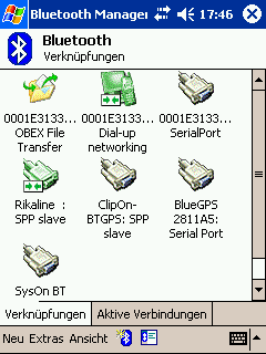

    wieso beendest du die Verbindung zum GPS- Empfänger? Ein PocketPC ist in der Lage mehrere Bluetooth- Verbindungen zu verwalten. Du kannst vor Fahrtantritt eine Verbindung zum GPS- Empfänger und zum Handy aufbauen. Während der Fahrt unterbrichst du die Navigation durch einen Klick auf das Icon ganz links. Hierduch gelangst du in den Planungsmodus und rufst die Verkehrsdaten ab. Anschliesend wechselst du wieder in den Navigationsmodus. Bei einer GRPS- Verbindung wird nur die Datenmenge berechnet und ein kleiner Beitrag pro Stunde.
    Also ich halte dieses Verfahren für praktikabel.
    der PocketPC Hirte
    Im Anhang ist ein Bild des Bluetooth- Managers!

    soweit dachte ich auch, aber in der PRaxis war es dann bei mir anders. BT bestand zu beiden: Handy , wie Pocket PC, und dann mochten sie sich gegenseitig nicht mehr. Jetzt probier es mal mit einem BT-Patch für den Pocket PC. Mal sehen , ob es dann klappt. Werde berichten.
