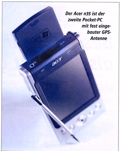

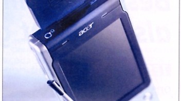

  • Hallo Snoopy
    ich weis was ab mitte Dezember ACER n35 mit eingebauter GPS Maus 266MHzSamsung 64Mb Arbeitssp. 32 MB ROM SD Platz (IO) keine KabelMaus möglich WIN 2003
    Nachtrag Info Pocket PC Magazin 1-2/05

  • Im Heft steht nur USB Anschluss (ob es dazu irgendwann einen Treiber gibt, ist doch bei Toshiba glaube ich auch so)
    und soll voraussichtlich ohne Navi 379 kosten, über Bundle bisher nichts bekannt
