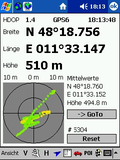

  • Hallo an alle ,
    hab mir soeben eine gebrauchte cf fortuna track gekauft und natürlich auch sofort ausprobiert.
    Selbst in meinem Alkovenwohnmobil auf dem Amaturenbrett bekomme ich 6 Sats mit einem hdop 1,5.
    Was soll das dann noch mit der zusatzantenne unter dem Dachfenster geben (war dabei )?
    Also nochmal dank an alle die mich hier beraten haben !
    Und Peterpu. Es ist wohl wirklich die zweitbeste Lösung in sachen Qualität aber die beste in Preis - Leistung.

    das ist schon klar. Xtrack-Empfänger haben immer viele Sats in Use, fast egal wo man sie platziert. Aber bist du auch schon gefahren?
    Ich wage mal eine Wette: in 4 Wochen wirst du im Wohnmobil nicht mehr ohne externe Antenne fahren ;D
  • Xtrack-Empfänger haben immer viele Sats in Use
    nein ich habe mir die fortuna pocket track gekauft.
    Sie ist ohne xtrack und funktioniert dennoch so gut.
    Gefahren bin ich allerdings noch nicht .
  • so , jetzt hab ich auch einen fahrtest hinter mir. Es reicht also die cf maus vollkommen aus. Obwohl ich die zusatzantenne auch fest eingebaut habe und so jederzeit nur noch den stecker einstecken brauch.
