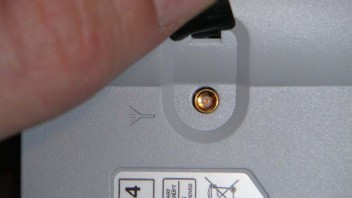

    Hab Ende November im Metro den Mobile Navigator von Medion gekauft, MDPNA150-MD95084, das Teil funkioniert prima. Jedoch ist es unmöglich herauszufinden um welchen Antennenanschluss es sich handelt, MCX / MMCX / MC (siehe bild). Auch bei der Hotline von Medion wissen die nicht mehr wie wir Kunden.(lächerlich!!!). Habe im Internet gesucht, auf unendlich vielen Seiten, vergeblich.
    Bitte helft mir, wenn jemand weiss um welche Anschluss es sich handelt, dann bitte mail an :911@internet.lu.
    Danke euch.
    Das Bild habe ich von 2048 Pixel Breite verkleinert, auf 780 Pixel ( grummel, blinzel, grummel ) bab/mod
  • ... müßte ein MMCX sein, aber mit Sicherheit kann ich es auch nicht sagen.
    Heinz
  • Dank für die Meinung, habe im französischen Netz bei www.gpspassion.com/fr ein wenig geforscht, dort gibt es auch Aussagen dass es sich hierbei um einen MMCX Stecker handelt.

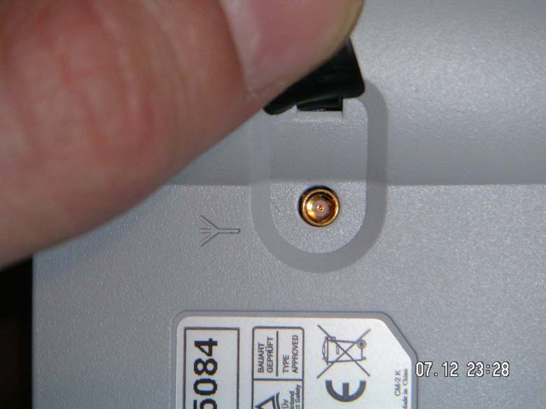

  • Hab heute eine externe aktive Antenne, die ich bestellt habe, erhalten! Es ist defintif ein MMCX-Anschluss(siehe Bild) für den Medion Mobile Navigator MDPNA150 - MD95084. Erhältlich bei: http://www.cylife.de/shop/products_id/3095-zubehör:-externe-ant.html
    Lieferung innerhlab von 2 erktagen, einfach super! Auf die Leute von Medion und deren Support ist eh kein Verlass, eher ist "Mann" verlassen.
    Freundliche Grüsse aus Luxemburg.
