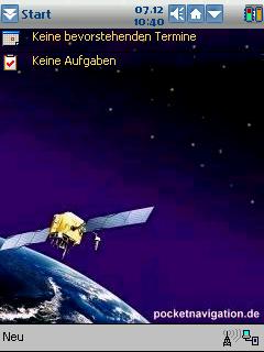

    noch ein bild
    [Blockierte Grafik: http://www.flowercars.de/bilder/wifi.JPG]

  • Gut,
    Karte raus, Softreset, Karte rein, dann sollte die LED der Karte blinken, und rechts unten das Icon erscheinen. (Bei mir das 2. von rechts)
    Wenn nicht, den Treiber neu installieren.
    H.-J.
    <edit:> Bild vergessen. :-D)

    Mit dem Stift links in das kleine Loch am PDA pieksen. Das ist ein Softreset.

  • man, wenn ich euch nicht hätte!! es funzt super!
