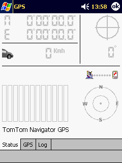

so habs nochmal getestet, funktioniert immer nochnicht
. mit der software "Destinator" die bei dem pda dabei war funktioniert es aber.... also ist wardwaremässig alles in ordnung! was mir aber noch aufgefallen ist, ist das der destinator sagt, der gps empfänger würde sich an COM5 befinden.. diesen kann ich aber im tomtom nicht auswählen da er nciht aufgeführt ist... ich glaub ich mach den destinator wieder drauf wenn der tomtom net lüppt :-((( -
Hallo christianw2
mach mal einen Reset und schau was dir dann das GPS TomTom Modul in der zweiten Zeile alles anbietet
hallo, habe ich schon mindestens 5 mal gemacht, habe ihn sogar komplett auf 0 zurückgesetzt mit dem schalter auf der rückseite! er zeigt mir nun 2 sachen wegiger an, die letzten beiden, die ich eben schon beschrieben habe fehlen.
Hallo christianw2
habe hier gefunden das Desti Treiber inst. kann es sein das die stören
http://www.pocketnavigation.de/board/thread.php?sid=&postid=384677#post384677
habe es auch ohne treiber probiert... geht auch nicht
das komische ist, das bei dem destinator automatisch ein treiber mit installiert wird, der nennt sich "royaltek Driver" wenn ich den starte zeigt er mir an das die maus auf com5 ist... im destinator kann ich dann diesen port auswählen... aber im tt zeigt er mir ihn garnet an
