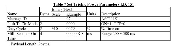

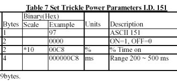

  • Hallo Sven,
    Nach Deinem Hinweis habe ich das mal probiert. Das ist aber software für den GPS-LP von Pretec, und ich habe den älteren. Aber egal, ich habe es trotzdem mal installiert.
    Das ist auch nur eine Monitor-software, mit der ich mit meinem Empfänger aber nicht mal mehr einen "Sat in view" bekomme. Also mein Empfänger wird blind. 8)
    Ich habe mal einen Screen-shot aus dem User-guide drangehängt. Vielleicht sagt das ja jemand etwas. Also mir nicht.
    Gruß Armin
  • Hallo Charly,
    das Tool ist echt klasse, hat super funktioniert. Ich kann hier auch von nmea 4800 baud auf binary sirf protocol umschalten. Klappt auch super.
    Und der Trickle modus ist ja auch frei einstellbar.
    Danke, Armin
