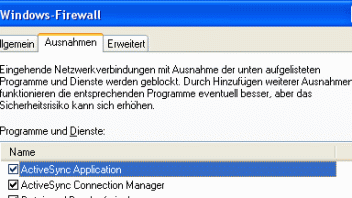

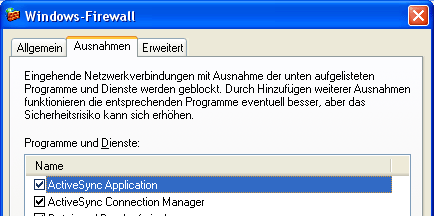

    ich war auch zuerst etwas skeptisch was SP2 betrifft, aber keine Probleme - es funktioniert weiterhin alles wie vorher.
    Man muss in der Firewall nur AS gewähren (siehe Bild)
