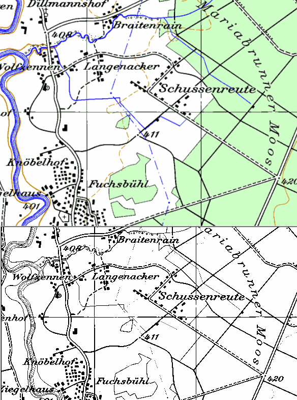

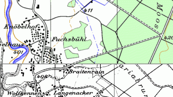

    hab gerade mal ein Tool ausprobiert ( ohne in die Tiefen des Programms weiter vorzudringen ), mit dem man Rasterkarten in Vectorkarten konvertieren kann.
    Dabei war ich überrascht, wie schnell man eine, für meine Begriffe, akzeptable Vectorkarte aus einer Rasterkarte (*.png) erstellen kann.

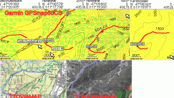

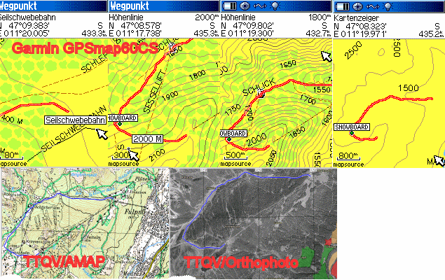

    In Vorbereitung meines Snowboarding-Urlaubs und in Ermangelung einer Topo-Österreich
    ( ja, trotz Pathaway will ich auch outdoor das 60cs benutzen ) hab ich mal versucht
    eine Garmin-Topo für ein begrenztes Gebiet selber zu basteln.
    An dieser Stelle nochmals Dank an Emils MapEditManual und Anton ( MacNetz ).
    Am interessantesten war für mich hierbei das Einbinden der Höhenlinien.
    Die Topo ist auf dem Garmin lauffähig, Koordinaten stimmen auch perfekt.
    Was mir bisher nicht gelungen ist sind die Einbindung in Mapsource und das simultane Uploaden kopiergeschützter und freier Maps auf das GPS-Gerät ( img2gps nimmt keinen unlock key ).
    Hier das Ergebnis.
    vg Toslink

  • @jockel99
    Mein letztes Posting hat nichts mehr (direkt) mit dem Eröffnungsthread zu tun.
    Bin inzwischen den Weg über mapedit/cgpsmapper gegangen.
    Die obere Reihe sind Screenshots einer Vektorkarte vom Garmin.
    Die unteren 2 sind Sreenshots von Rasterkarten, einmal Amap und das andere ein in TTQV kalibriertes Orthophoto (bmp).
    Gruss
    Toslink
