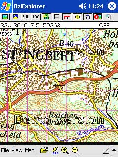

    kannst du mal einen Screenshot mit GPS-Empfang machen, vielleicht hilft uns das weiter.

    kannst Du mir mal den Tipp geben, wie ich den Screenshot vom ppc mache ??
    Danke.
    Ypsilon

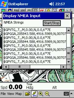

  • Vielen Dank, Peter,
    hat gefunzt. Ich lege mal ein "Schnappschuss" ohne GPS-Verbindung bei. Vielleicht sieht man hier schon was. Heute abend mache ich dann den Live-Test im Auto (hab noch keinen Adapter) und lege den morgen hier wieder ab.
    Danke.
    Ypsilon
  • hm,
    dein Empfänger liefert nur GGA und VTG.
    Ich bin mir jetzt ehrlich gesagt nicht sicher, ob das dem Ozi reicht. Zumindest lassen sich diese beiden Sätze unter "File/Configuration/NMEA (GPS)/Sentence" nicht einstellen.
    Ich checke heut abend mal, ob GGA und VTG für Ozi reicht.
    Wenn du es so lange nicht aushältst, kannst du mal deinem Empfänger zumindest noch RMC beibringen.
    Wie das geht, ist im Workshop beschrieben.
    Wenn es geklappt hat, stelle im OziCE unter "File/Configuration/NMEA (GPS)/Sentence" GPRMC ein.
    Dann sehen wir weiter...

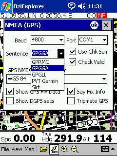

  • fermoll,
    bereits beim schreiben meines Beitrages hatte ich das Gefühl, etwas übersehen zu haben. Ich glaube das nennt man abgespannt :(
    Ypsilon,
    jetzt stell doch bitte mal "File/Configuration/NMEA (GPS)/Sentence" auf GPGGA und teste nochmal.
