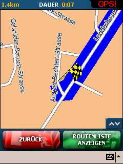

  • Der Medion Navigator ist mein erstes Navigationsgerät überhaupt. Daher würde ich gerne mal wissen, was ihr so von dem verwendeten Kartenmaterial haltet, denn ich habe jetzt schon einige wirklich grobe Fehler feststellen müssen.
    So wird z.B. in 55411 Bingen-Sponsheim ein Feldweg als Straße angezeigt, auf die er mich dauernd lotsen möchte. Fahre ich an diesem Feldweg vorbei, möchte er mich durch die nächste Straße wieder auf den Feldweg schicken. Allerdings ist diese Straße, die durchfahren werden soll, eine Sackgasse.
    In 55543 Bad Kreuznach wird die August-Bechtel-Straße nicht als Sackgasse gekennzeichnet, obwohl sie tatsächlich eine Sackgasse ist. Der MN versuchte mich über die vorher abmündende Straße zu meinem Ziel zu lotsen. Ging natürlich zum Einen nicht, weil die Straße keine Verbindung zur Zielstraße aufweist. Zum Anderen hätte ich einen Weg durchfahren müssen, der nur aus Treppen besteht...
    Das nervt mich eigentlich noch viel mehr als das Nordungsproblem! Sind denn bei anderen Karten auch solche groben Schnitzer drin? Denn was nützt mir das beste Navi, wenn das Kartenmaterial fürn Arsch ist.

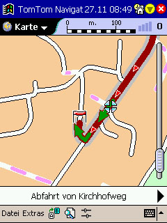

    Eine andere Frage ist aber, wie sich solche Fehler auf's Routing auswirken. Ich habe mal mit TTN [Teleatlas] eine Route in die von Dir angegebene Straße berechnen lassen... ich glaube, ich wäre angekommen - trotz des Fehlers. Zumindest biegt TTN an der gleichen Stelle in jene Straße ein, wie auch Route66 [Navteq]...

  • Ich hatte Hausnummer 21 eingegeben. Diese ist am Ende der Straße. Ich wurde daher in die Dr. Karl-Hessel-Straße gelotst, damit ich die Straße von oben anfahre.
    Vom Navigationssystem aus gesehen ja auch richtig, weil kürzer. Allerdings gibt es dort keine befahrbare Straße und ich stand in einer Sackgasse.

  • Nein, habe ich nicht. Ich habe PKW-Profil und "schnelle Route" eingestellt. Wenn man nur die Straße ansteuert, also ohne Hausnummer funktioniert´s auch. Ansonsten lotst einen das Navi von oben in die Straße, was ja aber nicht geht.
