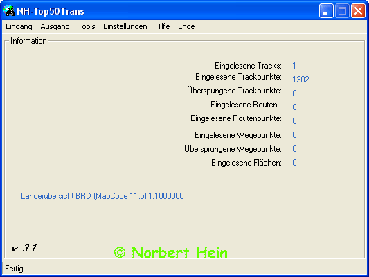

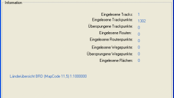

  • Erstmal danke für die schnelle Antwort.
    Ich habe Autoroute beendet - und siehe da es geht - wie peinlich.
    Nun kommt aber gleich die nächste Frage hinterher: ich habe nun ein NMEA-Log File in eine *.axe konvertiert und diese nun in AR geöffnet. Was sollte ich nun sehen bzw. was habe ich mit der Konvertierung erreicht?
    Uwe,
    dann siehst Du die Track, die im Log gespeichert ist.
    Falls Du in AR ganz DL anzeigst, muss Du in die Gegend der Track zoomen , um etwas erkennen zu können.
    Wolf
  • Hallo Uwe,
    na, die Route natürlich. Ähnlich eines Overlays in TOP.
    Zur Behandlung dieses Einbindens und weiteres, schau Dir mal die Hilfe von NHTrans unter st2gpx an. Ich hatte anfänglich auch Schwierigkeiten, seit gestern Abend gehts aber.
    Wichtig ist auch, man muß in AR - evtl. auf einen Ausschnitt zoomen - einen Pin setzen, kann den aber sofort wieder löschen (hier bleibt wohl was im Hintergrund, lt. Hilfe) und unter Template im NHtrans-Verzeichnis abspeichern. Da steht schon eines - bei mir wars so - einfach überschreiben. Dann musste ich das Umwandeln auch 2x machen, das 1. Mal ging es nicht.
    Aber wie gesagt: jetzt läufts.
    (Wolf war hier mit seinen Angaben etwas sparsam, hat mir aber doch den richtigen Kick gegeben. :] ).

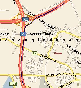

  • Uwe,
    wenn Du eine kleine/kurze Track hast, musst Du kräftig reinzoomen, um sie sehen zu können.
    *edit* Tip:
    Wenn Du öfter Tracks aus Deiner Umgebung darstellen möchtest, mach´eine neue "Template.axe" mit entsprechendem Ausschnitt.
    Wolf
    Beispiel:
    Autobahnkreuz Mönchen-Gladbach
    oder die "Nürnberg-Spinne" im Thread übers Usertreffen.

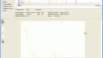

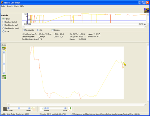

  • ich hab mir noch das Tool GPSTrack von nsonic heruntergeladen. Wenn ich mit diesem Tool das Log File öffne zeigt er mit den Verlauf an. Konvertiere ich dieses Log mit NHTrans in eine *.axe datei zeigt mir AR nichts an - oder ich bin wirklich blind. Muss ich eventuell in AR irgendeine Option verändern?
    Uwe,
    bitte, ZOOMEN in die Gegend der Track.
    Deine 26km sieht man auf einer DL.Karte natürlich nie. ;) ;)
