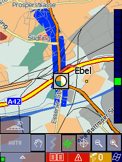

  • Mehrmals pro Woche fahre ich die Strecke A42 von Oberhausen Richtung Dortmund. An der Ausfahrt Bottrop-Süd ist eine mobile Geschwindigkeitskontrolle.
    Bisher gab es den Hinweis darauf 2x entsprechenden den Einstellungen.
    Seit dem POI-Warner-Update will die Dame mit den Hinweisen einfach nicht aufhören. 5,6,7x kommen die Hinweise, die sich zudem noch überlagern.
    Weit und breit sind keine anderen Blitzer etc. (siehe Anhang)
    Bei anderen Überwachungspunkten ist das bisher nicht aufgetreten.
    Was ist das falsch? Stimmt mit meinen Einstellungen vielleicht etwas nicht?

  • Poste doch mal die Postleitzahl - wenn ichs auf der Karte habe, möchte ichs bei mir mal ansehen
    PS - gefällt mir gut, dein Skin
    EDIT Habe die Stelle gefunden - das müsste ein mobiler 80er sein, sehe aber keine Änderungen nach dem jüngsten Update bei den Einstellungen

    Ja die Massenlöschung wurde gestern erst gegen 17:30Uhr rückgängig gemacht.
    Delete 6.9329900 (6° 55' 58.7'') 51.5034200 (51° 30' 12.3'') [46236] 80kmh; Radar; A42 auf Grünstreifen Rtg. Dortmund [Bottrop] 2004-12-07 21:23:48
    Warst du das?
    Insert 6.9339200 (6° 56' 02.1'') 51.5036600 (51° 30' 13.1'') [46236] A42 Richtung Dortmund AS Bottrop [Bottrop] 2004-12-07 17:26:05 Kart
    Der passt?
