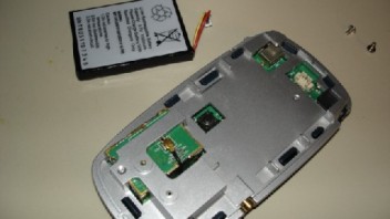

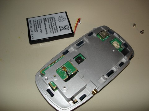

  • Tja Leute, leider kann ich die Bilder vom Innenleben nirgends mehr finden. Link scheint tot zu sein.
    Hat mitlerweile schon jemand Erfahrungen (Anleitung, Bilder) zum Akkutausch bei der RBT-3000?
  • Servus,
    ich habe hier: http://www.ppda.co.kr/show_estimate.html?eno=5 ein paar Bilder gefunden.
    Leider kann ich weder koreanisch sprechen noch schreiben :( aber ich denke mal die Bilder helfen einem auch so weiter.
    Die Schrauben zum öffnen des Gehäuses scheinen unter den Gummipads zu sein. Der Akku ist mit einem Stecker mit der Platine verbunden. Ich weiß jetzt nicht ob man LiPoly-Akkus mit diesem Stecker fertig kaufen kann, ansonsten kann man ja das Kabel umlöten.
    HTH,
    Boris
  • Hallo
    Nach ca. 100 Ladezyklen ist die Akkukapazität meiner RBT3000 noch tadellos.
    Der Akku ist auf jeden Fall austauschbar. Nur der passende Akku und Stecker fehlt noch! X(
    Wie Subraid beschrieben hat : Nur oberstes Gummipad lösen , zwei Schrauben rausdrehen, unterer Gehäusedeckel nach unten wegziehen. Akku-Stecker abziehen.
    Der alte Link von Rustyscrew ist http://www.pocketnavigation.de/board/thr...u&hilightuser=0 (nur keine Bilder mehr).
    Die Akkumaße der RBT3000 sind : 50mm x 37mm x 6,5mm incl. Schrumpfschlauch.
    Würde mich selber mal interressieren welcher Akku, alternativ passen würde.
    Der wechselbare Akku der Fortuna BT-Clip-On ist auf jeden Fall zu groß.
    Ich könnte mir aber auch gut vorstellen, das Royaltek demnächst mal einen Austauschakku anbietet.
    Falls nicht werde ich mir zum Sommer hin an einem passenden Akku einen Stecker basteln. (Reserveakku wär schon gut).
    Auf die RBT3000 : drink
    Grüße McLöt
