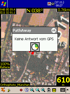

  • Verwende PathAway auch mit einem BT-GPS; koppeln usw. geht alles wunderbar. Aber: nach ca. 4-6 Minuten kommt die Meldung "Keine Antwort von GPS" (siehe Screenshot). Klicken auf das GPS-Symbol verbindet dann wieder, aber wiederrum nach 5 min geht das Spiel wieder von vorne los... und dann wieder... :-D)
    Liegt das vielleicht nur an meinen BT-GPS? Mit der GPS-CF geht alles einwandfrei.

  • Bis jetzt noch nicht... werde dieses Wochenende nochmal rumprobieren. Ergebnis wird natürlich hier gepostet.
  • Hab's die letzten Tage mal mit 9600 und 38400 Bauds statt den üblichen 4800 probiert... kappt trotzdem immer wieder :-D)
    Habe auch mal eine andere BT-Maus probiert (NAVMAN) - hier dasselbe Spiel. Muss irgendwie an der Ansteuerung der BT-Schnittstelle von PW liegen... ?(
