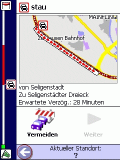

    in folgendem Screenshot hast Du Deine 28 Minuten Verzögerung. ;)
    Es wird aber in der Tat nicht bei jedem Vorfall eine Verzögerung angegben. Wenn aber auf der gesamten Strecke eine Verzögerung angegeben ist, dann muss mindestns ein Vorfall auch eine haben.
