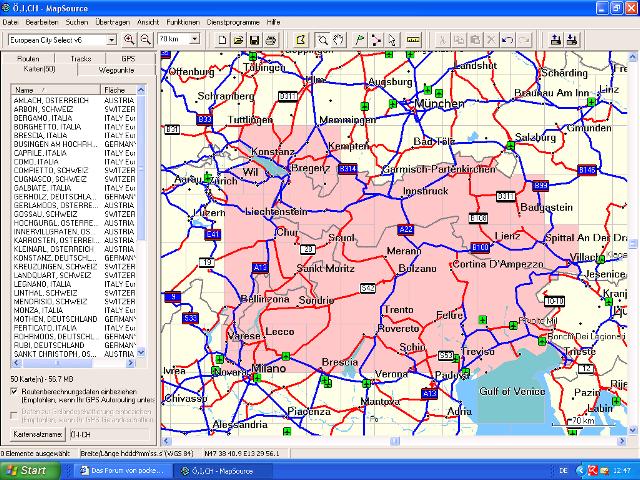

  • @ andreas
    ich glaube nicht das Du mit der begrenzten Speicherkapazität eines Legend C glücklich wirst.
    Mein 60 CS hat 56 MB
    da geht schon ordentlich was siehe Anhang
    Letztendlich bin ich der Meinung man kann nie zuviel Speicherplatz haben ;D
    linke Hand zum Gruß
    Smart
  • @Smart
    Du hast die CitySelects drin - mit den "normalen" MetroGuides dürfte etwas mehr draufgehen. Aber du hast natürlich recht: man kann nie zuviel Speicher haben. Die 24MB des LegendC/VistaC sind sehr mau und gerade durch den USB könnte/kann man wesentlich mehr reinflutschen lassen.
